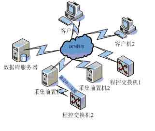

      1.1现有系统网络构架
本地网交换机网管系统如图
       方案说明:
      此方案中,采集、控制程控交换机的设备为采集前置机。一切的数据和控制都得通过前置机中转CONTROL ENGINEERING China版权所有,这样对使用方产生了诸多的不利因素:
1、  使用者不能第一手即时的采集到程控交换机数据;延误及时需要处理的信息。
2、  前置机一旦死机或重起,远端的使用者将无法登入前
置机,也就不能采集到交换机的信息和控制交换机。
3、  采集前置机内有容易损坏的风扇等设备,容易导致前置机出现硬件的故障www.cechina.cn,从而导致系统运行不稳定。如所在地是无人职守的局,修复需要很长的时间和费用。更有可能一起火警。
 以上三点是最最不利的地方。

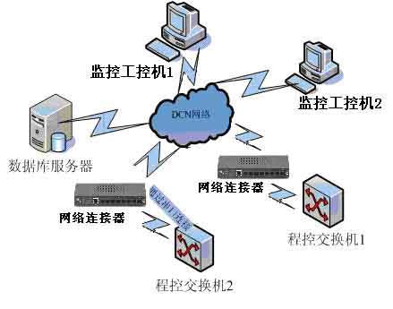

       1.2本系统网络构架
本地网交换机网管系统如图
       方案说明:
      此方案中,采集、控制程控交换机的设备是监控工控机和局端的网络连接器一起完成。一切的数据和控制都通过网络连接器直接传输到监控工控机上。通过我们产品配套的配套软件(UNIX系统的TTY端口重定向程序,也可以在其他的系统上安装)直接在监控主机安装TTY端口CONTROL ENGINEERING China版权所有,主机上将出现多个TTY端口,使用者通过这些TTY端口(网络连接器)直接采集程控交换机的数据和控制程控交换机。也就把网络连接器和监控工控机组融合为一个整体。
以下为本系统对照现成系统的优点:
1、  把各支局具有RS232通讯接口的程控交换机联入DCN网络,从而实现一个地区程控交换机的统一网管。
2、  增加电信专网的串口,为本地网交换机集中监控系统提供硬件接口。
3、  透过TCP/IP网络的网管系统通讯规约统一,易于同其他电信系统整合。
4、  减少系统管理时间和维护费用,提高工作效。
5、  网络连接器是一款嵌入式设备,具有低功耗、寿命长、无故障时间长且不会死机。
6、  从硬件角度讲网络连接器属于TCP/IP-RS232设备连接器,维护,更换简单从而省去了对支局的网管计算机系统维护的工作。
7、  网络连接器的应用从通讯功能上代替了支局的网管计算机系统,从而节约了项目投资。
8、  网络连接器的安装、调试比较简单,从而节约了项目投产的时间。
