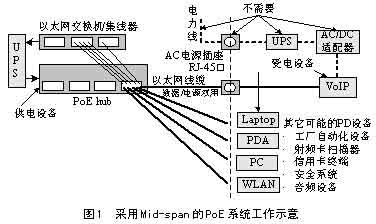

  在PoE系统中,提供电源的设备被称为供电设备PSE(Power Sourcing Equipment),而使用电源的设备称为受电设备PD(Powered Device)。PSE负责将电源注入以太网线CONTROL ENGINEERING China版权所有,并实施功率的规划和管理。可以采用两种类型的PSE:一种为“Endpoint PSE”,另一种为“Mid-span PSE”。Endpoint PSE就是支持PoE的以太网交换机、路由器、集线器或其它网络交换设备。mid-span PSE是用来将以太网供电功能添加到现有网络的一种设备。它专门用于电源管理,并通常和交换机放在一起,和交换机一样也有多路输入输出RJ-45端口,对应每路的两个RJ-45插孔,一个用短线连接至不具有以太网供电功能的网络交换设备,作为数据输入口;而另一个连接到支持802.3af供电的远端用电设备(PD),作为数据/电源双用的RJ-45输出口。mid-span设备通常通过未使用的4/5和7/8线对来承载供电,剩下的部分预留给数据传输。电源在机箱内被注入网线而信号未作任何调整。PD则有多种形式,如IP电话机、网络摄影机、无线桥接器、收银机、安全存取与监测系统等。实际上控制工程网版权所有,任何需要数据连接并能在13W或更低功率下工作的设备都可无需AC电源或电池供电,仅从RJ-45插座就能够得到相应的电力。图1给出了采用Mid-span的PoE系统工作示意。

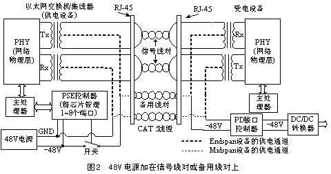

  Endpoint PSEs 支持10BASE-T、100BASE-TX 和1000BASE-T网络。Endpoint的PoE系统中的PSE可以在信号线对之间或备用线对之间(但不是两者同时)提供标称48V的DC电源。其中在信号线对之间传输电力时,48V电源通过向耦合变压器的中间抽头供电以共模方式施加在双绞线上,如图2所示,对于差分数据信号没有影响,并且由于耦合变压器的隔离,也不会对数据收发器产生影响。Mid-span PSEs只支持10BASE-T和100BASE-TX网络www.cechina.cn,而对1000BASE-T网络的支持802.3af标准目前还未定义。Mid-span PSE在备用线对之间提供48V的DC电源。Mid-span PSE较Endpoint PSE需要额外的线缆,占用了更多的空间,并增加了系统成本。

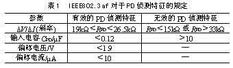

  在允许PSE向线路供电之前,它必须用一个有限功率的测试源来检查特征电阻,以避免将48V电源加给非兼容PoE的网络设备,对其造成危害。在加电之前www.cechina.cn,PSE首先用2.8V~10V的探测电压去侦测是否有PD接入。具体实施时,是将2.8V~10V之间的两个电压(间隔在1V或以上)送到网络链路,然后根据得到的两个不同的电流值再作运算(ΔV/ΔI )。为了便于PSE识别,IEEE802.3af对于PD在侦测过程中的表现(特征)作了规定,如表1所列。
