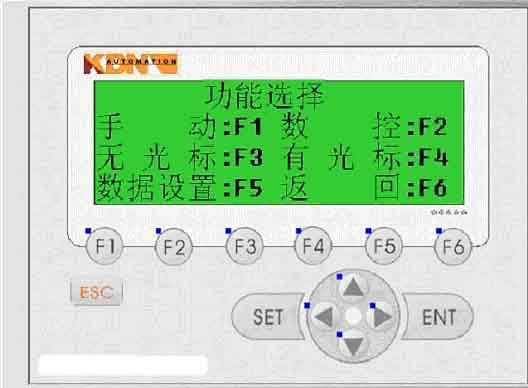

  文本屏:KDN-KA 功能选择、参数设置、手动操作、数控画面

KDN系列PLC在药品包装机中的应用如图
  1.手动状态:主要实现拉料步进电机的运转,以及加温系统的工作,主要是用于设备的调试。
  2.数控状态:主轴电机运转,启动完成一包料的生产。
  3.有光标:主要是针对于包装材料而言的CONTROL ENGINEERING China版权所有,即包装材料上是否有定位光标,如有启动后包装机将循环完成设定数量的成
品生产。
  4.无光标:即生产材料上是没有定位光标的,那么我们需要在文本上设定生产产的长度,启动后包装机将完成设定长度数量的成品生产。
  整台机器的运转主要是靠主轴电机(三相异步交流电动机)、拉料电机(步进电机)、加药电机(步进电机)三台电机配合工作。
