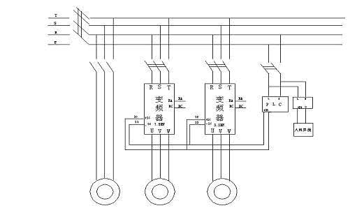

产品名称:C型钢成型冲孔截断机
使用产品: MT506L,DVP32ES00Rwww.cechina.cn,VFD075A43B,VFD055A43B
接线原理图:
C型钢成型冲孔截断机工程实例如图
应用场合:罗拉机CONTROL ENGINEERING China版权所有,金属夹心复合板机
技术要求:
1. 启动停车平稳同步
2. 罗拉运行平稳速度可调
3. 剪切、冲孔长度可设,
4. 剪切、冲孔定位准确
5. 高低速运行转换快
选用理由及控制方法:
1. 才用人机界面设定板长控制工程网版权所有,及运行速度www.cechina.cn,并可进行手动自动控制等的操作减少配线提高产品的美观。
2. 选用PLC连接欧姆龙的编码器实时监测板长,控制剪刀剪切长度,当接近设定长度时,减速变低速运行,剪切完成后恢复原速运行
3. 多组冲孔工作参数设定。
4. PLC通过485通讯控制2台变频器起停机及运行速度
5. 两台变频低速运行平稳
6. 系统维护方便
应用效果:
1. 应用人机设定长度方便易操作
2. 经PLC和编码器连接测试板长能准确的进行剪切CONTROL ENGINEERING China版权所有,误差正负偏差3mm之内
3. 整机运行稳定可靠
4. 提高劳动效率
该机型的控制系统可应用在很多金属薄板板材的加工设备
