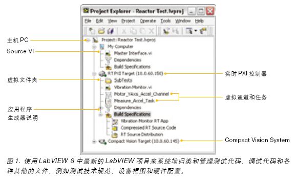

   挑战1——利用最新的LabVIEW项目(LabVIEW Proiect)管理代码和应用程序需求
   一个具有良好体系结构的NI LabVIEW自动测试应用程序通常包含多个分离的VI,用于不同的测试以及初始化、关机和自检测代码。此外,一个测试应用程序也可能包含硬件设置、数据文件、设置建立和第三方DLL(见图1)。考虑到大型测试应用程序的大小,组织和管理这些文件将是一个挑战。为了简化这些应用程序的开放和维护,您现在可以使用LabVIEW 8 中最新的LabVIEW 项目来系统地归类和管理测试代码;调试代码
;以及各种其他的文件,例如测试技术规范、设备框图和硬件配置。
利用LabVIEW 8解决五大测试挑战如图
   除此之外,您可以利用LabVIEW项目来配置和管理所有LabVIEW目标。LabVIEW项目给予您一个简单的工具来跟踪、创建和编辑VI, 即用于LabVIEW 实时目标的VI(例如PXI)可以获得更高的可靠性或者自主的操作,用于LabVIEW FPGA目标的VI获得可编程的逻辑设计,或者用于LabVIEW PDA目标的VI获得远程测试监控能力。
