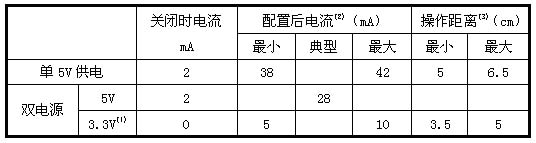

功耗:
射频卡低功耗解决方案如图
       ⑴、3.3V电源仅对天线供电。
       ⑵、配置后的电流最大、最小值是对TX的电导率进行调整的结果,是平均电流。
       ⑶、操作距离与天线有关CONTROL ENGINEERING China版权所有,也是对TX的电导率进行调整的结果。
