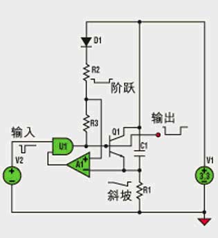

       图1是单稳态多频振荡器的基本电路,其中A1为LVDS接收器。负输入脉冲使U1输出下降,从而使Q1截止,并且由于C1通过R1放电,发射极的电压下降。与此同时,R2和R3连接处的电压阶跃下降。
      &n
bsp;因为此时的阶跃电压低于Q1的发射极电压,所以A1通过U1保持输出电压,使其比输入脉冲的上升沿滞后。当Q1的发射极电压下降到阶跃波形的底部时www.cechina.cn,A1的输出上升,输出脉冲终止。如果R2和R3的分压比大约为38%,则输出脉冲的持续时间约为R1×C1。D1被用来补偿Q1的VBE。C1的固定端可以接地,但这样会导致大的瞬间复位电流流通过电源。
工作良好的单稳态设计基于LVDS接收器如图
       图1:对采用慢速晶体管、输出持续时间长的要求来说,LVDS接收器(A1)可为3.3V系统产生性能良好的单稳态电路。

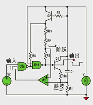

       图1采用低速晶体管,可满足输出持续时间长的要求。然而,若要求输出持续时间短www.cechina.cn,则需要改进电路(如图2所示)。持续时间短的输出需要快速晶体管,其中许多快速晶体管都会振荡,并且用封装作为谐振腔,除非引入的损耗大小合适。
       R1a稳定Q1并限制复位电流,R2a则被加到R2中以对R1a的压降进行补偿。由于大多数信号二极管不能很好地与高速晶体管匹配控制工程网版权所有,所以用Q2代替D1。但Q2不能简单地接二极管,因而需要R4以防发生振荡。将U1分成两个与非门非常方便,它提供反相输出,对稳定Q2中的电流很有用。
       理论上,这种电路的其它几种配置也是可行的,但大多数LVDS接收器包括“自动防故障(fail-safe)”功能,即在输入和输出之间有一个隐含的AND门。使该电路具有隐含的AND门功能www.cechina.cn,将消除许多可能有用的配置。
       图2:经过改进的电路可满足输出持续时间短的要求。

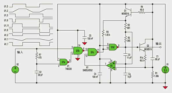

       图3是用于Spice仿真并已实现原型的实际原理图。U1以前没有被用到的部分,在输入的上升沿产生短的输入脉冲。R2a被并入R2,并增加C3以对寄生电容(CS)进行补偿。
       使阶跃的上升速度总是比斜坡复位快非常有必要,这样可避免在比较器输出的上升沿出现皱褶。C3的值约为11pF,实际值取决于设计。当电容分压比等于电阻分压比时,阶跃分压器输出的顶部将被削平www.cechina.cn,就像我们补偿示波器探针时一样。
       R1a限制该单稳态设计无需改变脉冲宽度便可被重复触发的速度。在原型中,可将R1a减少25%,而此时波形上的皱褶并不很严重。在Q1的端接上增加其它一些小电阻可进一步减小R1a,从而最终缩短复位时间。
点击看原图
点击看原图
       图3:实际原型电路的原理图,其输出脉冲的持续时间为93ns,并在25°C至50°C的温度范围内无变化。
       对原型进行从25°C 至 50°C的温度测试。在此范围内,100MHz的模拟示波器没有出现脉冲宽度的变化,而1ns的变化对该示波器来说非常明显。在测试温度范围内,波形没有发生变化。
