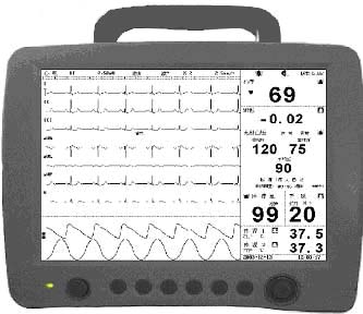

思泰基工控主板在医疗行业中的应用如图

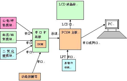

  上图中是以嵌入式产品为基础的解决方案,各部分的说明如下:
  1、 方案为多医疗模块的系统www.cechina.cn,一般分为三个模块(如图所示):心电呼吸模块、血压/血氧模块、二氧化碳模块等组
成,另外也有一些公司把上述三种功能模块整合在一块模块上,如珠海以太等公司,其两种方案的区别我们在后面再来阐述。
  2、 三种模块分别通过串口的方式与另外一块串口板相连,一般的串口形式为RS232,此种连接方式比RS485、RS422可靠性要高,但传输距离相对较短;
  3、 功能按键与扩展模块的连接也采用串口的方式,功能按键的作用起到控制程序功能的作用,以及控制外部探头等功能;
  4、 串口板的作用是实现串口的扩展(一般的早期的主板只能提供2个标准的RS232串口,所以很多监护仪厂家会自己设计一块串口板进行扩展www.cechina.cn,另外,此块扩展板上一般带有存储介质,把相关的应用程序存储在此块主板上CONTROL ENGINEERING China版权所有,此块主板与PC104主板的连接方式是通过PC104总线的CONTROL ENGINEERING China版权所有,所以可靠性非常高;
  5、 打印机一般采用并口形式的热敏打印机,如思普瑞特等品牌www.cechina.cn,通过PC104主板上的LPT并口进行连接;
  6、 LCD液晶屏一般采用31芯或41芯的连接线(根据屏的大小和型号不同有所区别)与PC104主板上的LCD口进行连接;
  7、 目前,有一部分客户要求与中心计算机进行联网功能,可以通过网口或者通过串口与中央计算机进行联网;
