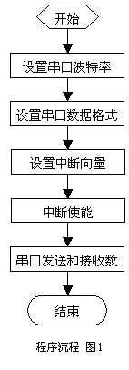

    由于大部分的基于PC/104软件的设计都是在DOS平台上的,所以本文以BRAODLORD C为编译环境进行设计多串口通讯软件的设计。程序框图见图1
基于PC/104的多串口通讯的设计如图
