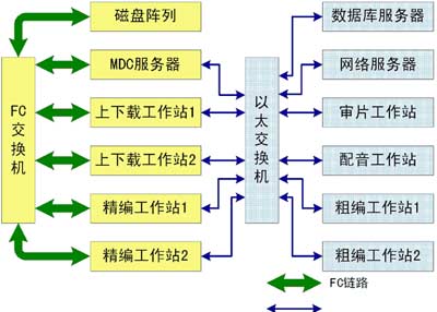

    1. 系统结构
    张家港电视台于2000年设计建成了非编网络,基于Windows NT 4.0操作系统,配备专业的视音频处理卡——DIGISUITE套卡和DIGISUITE LE卡,使用大洋公司的DY3000 3.98版非线性编辑软件,融编辑、特技、字幕、音频处理、合成、串编、审片等为一体控制工程网版权所有,实现了资源共享,提高制作效率CONTROL ENGINEERING China版权所有,很好地实现我台节目后期制作的功能要求。其结构为典型的双网结构,如图1所示。
图1非编网结构示意图
图1 非编网结构示
意图
    网络服务器也是主域服务器,负责整个域用户和工作站的集中管理,同时安装非编网管软件netmanage对非编网络进行管理。
    数据库服务器上安装了SQL Server 7.0,建有数据库,集中了部门、栏目和用户的路径、权限、空间、采集参数等数据,工作站通过ODBC方式访问数据库,它是非编网络的核心之一。
    磁盘阵列作为网络中心存储体,拥有大容量和高速度,用来存储节目和素材文件,供网内站点共享使用。有卡工作站通过FC链路直接访问,无卡工作站则通过以太网经由MDC服务器间接访问。
    MDC服务器是光纤通道的文件管理服务器,安装SANergy光纤网络管理软件。网络中的有卡工作站通过MDC 服务器同步素材的文件名称、文件大小、访问控制表等数据,从而访问光纤硬盘阵列,而数据则通过光纤直接传输;无卡工作站通过MDC服务器访问磁盘阵列,数据经由FC和以太网链路进行传输。
    有卡工作站是指安装有视音频处理卡的高配置计算机,主要用于素材的上下载和节目的精编。
    无卡工作站上没有视音频处理卡,配置相对较低,可以实现粗编、配音、字幕、配音、串编、审片等功能。

    (2)双网结构
    所谓双网结构即采用FC网+以太网共存互补的结构:传输低压缩高质量视频文件的高速可靠的FC光纤网和传输高压缩低质量视频文件的低成本易管理的以太网。
    双网运行时,上载工作站先将素材以两种压缩比同时上载到FC磁盘阵列中,当编辑工作站在百兆以太网中用低质量的素材完成节目的制作后,将指针信息存成文件,由于采用以太网管理,因而可实现视音频素材在FC网和以太网上的同步编辑及素材的同步、清理、保存等文件管理工作。当下载工作站打开保存的指针文件时,软件会调用FC网中高质量的素材进行播出下载。由于上下载工作站和精编工作站是用来实时传输高质量视音频画面的,所以必须用FC网连接以高速访问,而编辑、配音、审片这些无卡工作站对于视音频质量要求不高,可以用低质量的图像素材,因而这三种工作站不需接入FC网,只用以太网即可实现功能站点,所以双网结构从长远来看,更节省投资www.cechina.cn,扩展性也更强。
