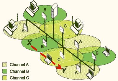

    若欲实现无线漫游,须将多个AP形成的各自的无线信号覆盖区域进行交叉覆盖,各覆盖区域之间无缝连接(图1)。所有AP通过双绞线与有线骨干网络相连,形成以固定有线网络为基础,无线覆盖为延伸的大面积服务区域。所有无线终端通过就近的AP接入网络,访问整个网络资源。无线漫游覆盖大大扩展了单个AP的覆盖范围,从而突破了无线网络覆盖半径的限制,用户可以在AP群覆盖的范围内漫游,而不会和网络失去联系,通信不会中断。

    由于多个AP信号覆盖区域相互交叉重叠,因此,各个AP覆盖区域所占频道之间必须遵守一定的规范www.cechina.cn,邻近的相同频道之间不能相互覆盖控制工程网版权所有,也就是说www.cechina.cn,相互覆盖区域的无线AP不能采用同一频道,否则会造成AP在信
