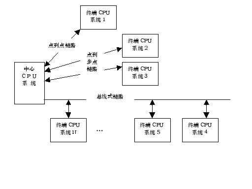

    许多大型的嵌入式系统,如在通信设备、航空航天设备中,有类似的硬件体系结构。其典型的结构框图如图 1 所示。
    图 1 中的点到点链路可能是通用异步收发(UART)链路CONTROL ENGINEERING China版权所有,也可以是高速数据链路(HDLC)链路CONTROL ENGINEERING China版权所有,泛指使用点到点方式连接的链路。图 1 中的点到多点链路可能是 UART 串口链路CONTROL ENGINEERING China版权所有,也可以是 HDLC 链路CONTROL ENGINEERING China版权所有,泛指使用点到多点方式连接中心 CPU系统和多个终端 CPU 系统的链路;图 1 中的总线链路可能是以太网总线链路CONTROL ENGINEERING China版权所有,也可以是 HDLC 总线链路CONTROL ENGINEERING China版权所有,泛指使用总线式结构的物理链路。
一种面向嵌入式系统的进程间消息通信方法的设计如图
        图 1 多 CPU 系统的嵌入式系统的典型硬件体系结构
    与普通的多 CPU 系统相比,多 CPU 系统的嵌入式系统在物理连接方式上更为复杂,但是各 CPU 系统的功能和位置却相对固定,中心 CPU 系统和终端 CPU 系统之间有着明显控制和被控制关系。这决定了在设计中,进程间消息通信将采用集中的路由控制方式。
