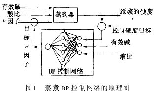

    1.3 对纸浆卡伯值的H因子控制H因子是用木素反应的活化能计算的蒸煮相对反应速率与时间作图所得曲线下的面积,其数值的实质是蒸煮过程的木素脱除量。换句话说,一定的H因子数对应纸浆中一定的残余木素量[6]。用人工神经网络方法,可以在一定的蒸煮条件下,来确定多少的蒸煮H因子,来达到所需的纸浆硬度www.cechina.cn,即进行蒸煮过程纸浆卡伯值的控制。罗琪等人建立了蒸煮过程中的纸浆卡伯值的人工神经网络模型[7],如图1所示。他们利用bp控制网络以纸浆的卡伯值(以高锰酸钾值计)、用碱量(%)和液比为输入参数CONTROL ENGINEERING China版权所有,H因子作为输出参数,隐层的节点数选为6个,其中训练步长α=0 1,冲量因子η=0 6。然后确定优化目标,即形成纸浆的目标卡伯值,加上蒸煮初始的条件用碱量和液比作为输入www.cechina.cn,从而得出想要的H因子[8]。
人工神经网络在造纸工业自动控制中的应用如图
