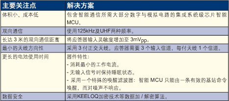

表1PKE智能应答器的主要技术难点与解决方案
表1:PKE智能应答器的主要技术难点与解决方案。

     随着设计工程师获得更多的系统经验,他们日益面临如下挑战:如何既可靠地设计PKE应答器功能使其成为传统PKE应答器的一种高性价比替代选项,同时又确保它能达到特定的系统目标。表1列出了系统设计工程师所面临的一些主要关注点及解决方案。尽管PKE应答器看起来似乎需要用复杂及昂贵的电路才能实现控制工程网版权所有,但设计工程师所面临的挑战已通过使用一些相对简单、围绕一个智能PIC型微控制器(PIC16F639),并包含所有必要功能以满足安全双向通信要求的低成本电路而得到解决。

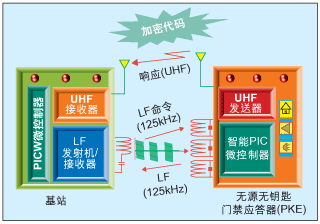

     图1显示一种智能PKE系统。它还拥有用于可选操作的按钮,但主要操作无需任何人工干预即可完成。PKE应用的双向通信顺序如下:基站用125 KHz频率发送命令;应答器用3付正交LC谐振天线接收125 KHz基站命令;如果命令有效,则应答器通过一个UHF发射机发出响应(加密数据);如果数据正确,则基站接收响应并启动开关。
汽车无线接入技术解决方案如图
图1:采用双向通信的智能无源无钥匙门控(PKE)系统
