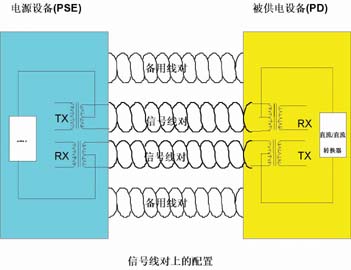

    ---根据IEEE 802.3af标准CONTROL ENGINEERING China版权所有,为以太网客户端设备供电的设备称为电源设备(PSE)。PoE客户端设备如IP电话、网络和安全摄像机、蓝牙/无线接入点及许多其他以太网设备称为被供电设备(PD)。
    ---IEEE 802.3af标准把电源定义为13W 48V,可以通过五类信号线对配置从PSE发送这一功率CONTROL ENGINEERING China版权所有,其中功率从发射机(Tx)和接收机(Rx)信号变压器中央分接。还可以通过五类备用线对配置传送这一电源,参见图1。

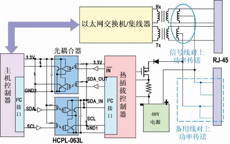

    ---但是,在通过局域网电缆传送功率前,热插拔控制器或PoE控制器IC必须在PoE一致性测试中执行PD检查,然后才能通过局域网发送不同等级的功率。功率共分成四级:0级是默认等级,功率为0~13W;1级<=4W;2级= 7W;3级位于7~13W之间。这一过程称为“检测签名”,其中低于10V的小脉冲被送到PD上,测量电流(I)。然后,计算得出的(I)将确定PD中的电阻 (R)。在R=25kΩ时,将检测到符合PoE标准的PD。然后,PSE可以继续把分类后的功率发送到PD上。否则,PoE IC控制器将不允许把任何功率发送到PD上。目前,有许多PoE IC控制器厂商把重点放在PSE和PD一侧。PoE控制器中一直有恒定的附加功能,如AC负荷断开检测、在故障条件后自动启动等。

    ---IEEE 802.3af标准的主要指标之一是隔离。PSE和PD设备必须提供电隔离功能。根据设备标准IEC 60950中的规定,电隔离在50~60Hz时60s内应承受 1500Vrms的电压。安捷伦光耦合器明确满足了这种PoE标准。15MBd 3.3V双通道光耦合器HCPL-063L在UL规定安全标准下每分钟可以承受高达3750Vrms的电流。此外CONTROL ENGINEERING China版权所有,它还通过CSA、IEC/ EN/ DIN EN60747-5-2及其他安全审批。
