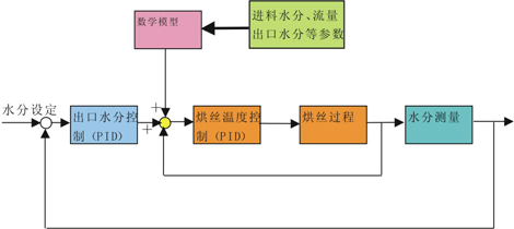

    在烘丝升温阶段,主要依靠根据能量守恒定律推导得出的数学模型进行烘丝筒壁温度设定值计算,在烘丝筒烘丝阶段,依靠数学模型和PID反馈控制方式确定烘丝筒壁设定值。整个烘丝水分控制系统最主要的设计思想就是依据能量守恒定律,根据烘丝过程需要去除的水分量计算需要提供的热量,当然该计算还与设备的结构等因素有关,同时通过反馈控制系统进行补偿,在MSC-C 上有关数学模型主要依据以下原理(公式)和计算推导:

    除烘丝过程的准备、预热、收尾阶段,原烘丝水分控制系统的控制框图如下图所示:
