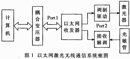

    将以太网和激光无线通信结合起来,充分发挥二者的优越性,可以大大提高系统的应用范围和可靠性。图1是基于以太网激光无线通信系统一端的原理框图,另一端的结构和本端呈对称状态。从计算机网卡出来的双极性MLT-3数据信号,由RJ
45接口,经过耦合变压器后,变成单极性电平信号,送至以太网收发器,产生的高速PECL信号通过调制驱动电路对激光器直接强度调制,驱动激光器发光,载有信息的激光通过光学天线发射出去。接收端光学天线将激光信号接收汇聚在光敏管上,通过接收解调电路后,恢复出PECL高速数据信号,再经过耦合变压器送至计算机,从而完成整个通信过程。由图1可知,系统主要由三部分组成:以太网收发器、调制驱动电路和接收解调电路。下面分别就这三部分的电路设计进行详细说明。

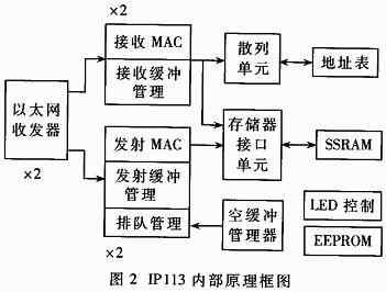

    图2是IP113内部原理框图。IP113工作在存储转发模式, Port1(TP端口)的速率是自适应调整的结果,因而不需要外加存储器以缓冲数据包。每个端口都有自己的接收缓冲管理、发射缓冲管理、发射排队管理、发射MAC和接收MAC。各个端口共享一个散列单元、一个存储器接口单元、一个空缓冲管理器和一个地址表。散列单元负责找出和识别地址。发射缓冲管理和接收缓冲管理通过存储器接口负责存储数据或者读出数据。发射MAC和接收MAC负责完成以太网的各种协议控制。接收MAC从收发器收到数据后,被放进接收FIFO,同时为数据传输请求接收缓冲管理。当接收缓冲管理接收到请求后,就从空的缓冲管理区获得一个空的存储块,并通过存储器接口单元将数据包写入。同时接收数据包也进入散列单元。散列单元从数据包里找出地址以建立地址表。IP113依据地址表决定是否转发或者丢弃数据包。两个端口共享一个空的缓冲管理,复位后www.cechina.cn,空缓冲管理提供两个地址的空存储区。当接收到一个数据包时,就找出一个新的空存储区;当转发一个数据包时www.cechina.cn,相应的存储区就释放。

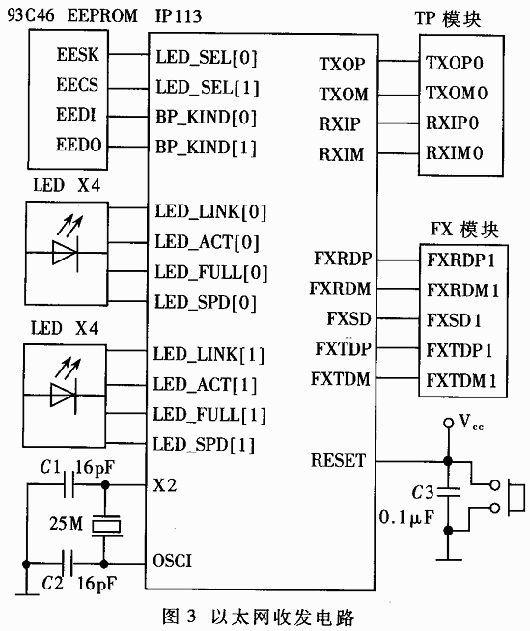

    2.2 以太网收发电路设计
    以太网收发电路如图3所示。主要由以太网收发芯片IP113、专用配置芯片EEPROM 93C46、LED显示矩阵,以及IP113的Port1与TP模块、Port2与FX模块之间的接口组成。

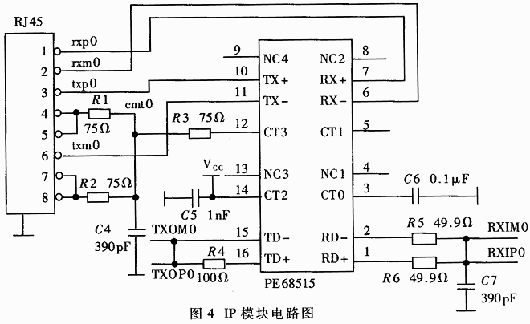

IP113支持很多…如图4
    IP113支持很多功能,通过设置适当的参数满足不同的需要,既可以由特定的管脚设定,也可以用EEPROM配置。为提高系统的整体性能,这里采用专用串行EEPROM 93C46芯片。系统复位时,管脚LED_SEL[1:0]分别作为93C46的时钟EESK和片选EECS,BP_KIND[1:0]分别作为93C46地址EEDI和数据输出EEDO,将93C
