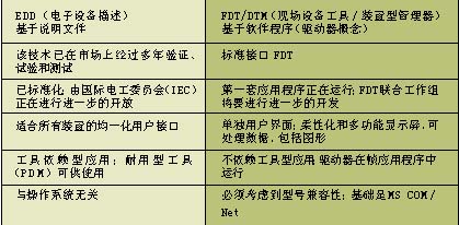

  基于驱动器部件的概念
  基于驱动器部件的解决方案是由现场总线组织(PNO)公布,作为FDT(现场设备工具)名称下的一个导则。参数设定工具基于一个由制造商提供的ActiveX程序,作为各自装置的一个驱动器。 DTM(装置型管理器)安装在一个主帧应用程序中。该概念类似于一个视窗环境中的打印机驱动器概念。负责集成各种驱动器程序的控制系统供应商,为工程系统中的FDT接口提供帧应用程序。
  所安装驱动器程序的数目将随系统中现场设备类型的增加而增加。 制造商可使用定向DTM Style Guide(DTM 类型指南),确保各种驱动器程序的人机界面(HMI)尽可能与各种过程仪表一样均匀。此时,不存在 PNO(现场总线组织)导则以外的标准,PNO 导则定义了DTM接口的内容和构成。
  采用DTM方法,一台过程仪表的修订通常还涉及到控制系统中驱动器程序的修订及其重新安装或更新。平均起来,每年每台现场设备进行一次变更CONTROL ENGINEERING China版权所有,驱动器程序也同样必须进行修正和安装。此外,不同驱动器程序之间或控制系统软件(DTM 驱动器集成在该控制系统软件中)带来的交叉影响或兼容性问题控制工程网版权所有,通常无法完全消除。
如图1
  基于描述数据的概念
  在基于描述数据的解决方案中,说明性的(产品)数据集合采用所谓的电子设备描述(EDD)。此种电子设备描述(EDD)可提供一个浏览器进行阅读和说明,类似于一个可解释和显示 HTML 网页的互联网浏览器。
  装置制造商采用国际标准电子设备描述语言(EDDL)创建电子设备描述(EDD),除了该装置的上下文和此类数据的操作指令,此种语言还包含有参数设定所必需的静态产品数据。如果制造商对其现场设备进行了修正CONTROL ENGINEERING China版权所有,则该制造商将为控制系统的浏览器提供一个新的电子设备描述(EDD)。电子设备描述(EDD)与操作系统无关,因此,无需创建视窗专用程序。
在一台装置的寿命中,开放式工程借口是一个决定因素。
  控制系统制造商提供类似的标准化浏览器工具。对于电子设备描述(EDD),西门子已经开发出SIMATIC PDM过程装置管理器,利用该过程装置管理器,可对超过一千个不同PROFIBUS现场总线和HART现场设备类型进行管理。由于配有供所有 HART现场设备使用的相应装置说明,因此,利用符合IEC 标准的SIMATIC PDM过程装置管理器,可直接访问在过去12年内所安装的全部1400万台HART现场设备和PROFIBUS现场总线装置。
  工业应用的优点
  在许多适合FDT/DTM(现场设备工具/装置型管理器)技术的工况下CONTROL ENGINEERING China版权所有,需要相当大的维护努力,因此,在对上述两种解决方案进行评价时,必须将其考虑在内。基于此,我们建议:只有在其他可用并经测试技术无法满足要求的复杂装置时,才使用 FDT/DTM 技术进行该复杂装置的参数设定。对于不是很复杂的过程仪表,基于描述数据的概念是更为耐用、可靠的解决方案,该解决方案本身已在广泛安装的装置中得到验证。电子设备描述(EDD)是适合过程工业、技术上最优,并得到最佳验证的解决方案。
