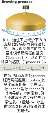

   图1所示为一个充分隔热的啤酒酿造炉。一个可调节燃烧器为锅炉加热,一个热电偶用来测量锅炉内啤酒的温度。如图2中公式所示,啤酒温度上升的速度(Tprocess)与燃烧器温度(Tcontrol)和啤酒温度(Tprocess)之差成正比。差值越大,啤酒温度上升的速度越快。
   图2所示为酿造过程的控制方程。由于方程中只有一个微分算子,所以该酿造过程为一个一阶过程。

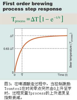

   正如其他控制方程,该方程可经过一系列繁琐的数学运算消除微分算子CONTROL ENGINEERING China版权所有,解出过程变量Tprocess。幸运的是,如果Tcontrol 在时域呈阶跃变化(图3),那么方程的解相对简单明了。
   在开始阶段,啤酒温度上升很快,但随着啤酒温度的逐渐升高,温度的上升速度变缓,直到达到燃烧器的温度。由于啤酒温度在任何时候都不会超过燃烧器温度,所以过程变量不会呈振荡变化(除非控制激励以振荡开始)

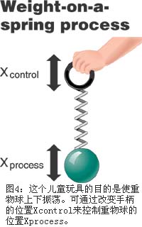

   图4为一个机械过程,该过程无需外力维持即可自行振荡。该系统由一个弹簧和弹簧下悬挂的重物组成。重物的垂直位置由向下的重力、向上的弹簧拉力以及与重物运动方向相反的摩擦力共同决定。
   弹簧拉力与重物的垂直位置 Xprocess成比例,摩擦力与重物的运动速度 Xprocess成比例,重力与重物的加速度 Xprocess成比例。手柄的位移 Xcontrol与其他变量一起构成如图5所示的控制方程。由于方程中含有一个一阶微分算子和一个二阶微分算子,所以该过程为一个二阶过程。

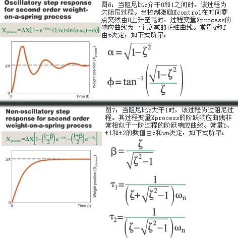

   与前例的一阶过程不同的是控制工程网版权所有,即便控制激励本身不振荡,该二阶过程仍呈振荡变化。特别地,如果摩擦力足够小,弹簧足够硬,而且重物足够重的话,那么该过程为一个欠阻尼过程。对重物稍稍施力,即可使重物上下振动(图6)。相反,一个过阻尼二阶过程的响应则呈现单调上升(图7)。

   图3、图6和图7所示的过滩恢故视糜谄【颇鹪旃毯偷烧穸蹋鞘视糜谒械囊唤缀投坠蹋缢械墓潭伎捎梢桓龃车腜ID(比例、积分、微分)回路控制一样。不同的过程中,t、z和wn的值不同。所有一阶过程的阶跃响应与图3相似CONTROL ENGINEERING China版权所有,所有二阶过程的阶跃响应与图6或图7相似。只是各参量的幅度不同。
   在一阶过程中,由时间常数t可确定阶跃响应的持续时间:Tprocess = 0.63x ,当 t = t时CONTROL ENGINEERING China版权所有,即过程变量达到其稳态值63%的时间。t值越小,Tprocess越小;反之,t越大,Tprocess越大。
   类似地,阻尼比z和固有频率wn共同确定欠阻尼二阶阶跃响应的持续时间和幅度。图6中,-z wn是呈指数衰减的e-zwnt的时间常数。正弦曲线sin(awn t+f)的频率是wn 1-z2 (即awn),相位是f,幅度是1/a。f和1/a的大小由z决定。
