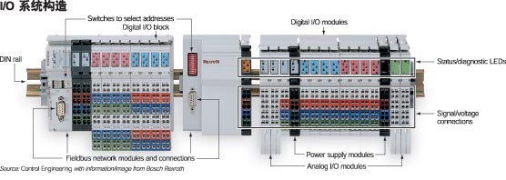

图:虽然输入/输出模块的…如图1
图:虽然输入/输出模块的设计和特性各有不同,但很多设计
采用了与下面的Rexroth Inline I/O System类似的基本模式。
