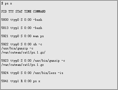

   3.ps命令:该命令是最基本同时也是非常强大的进程查看命令。利用它可以确定有哪些进程正在运行及运行的状态、进程是否结束、进程有没有僵死、哪些进程占用了过多的资源等。ps命令可以监控后台进程的工作情况,因为后台进程是不和屏幕键盘这些标准输入/输出设备进行通信的,如果需要检测其情况,可以使用ps命令。下面是一个ps命令的例子:
