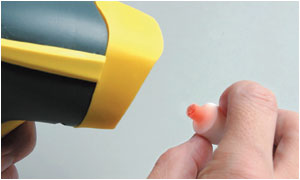

图1:手持式读码器适用于…如图1
图1:手持式读码器适用于零件不是自动传送的场合或者零件本身的尺寸变化很大的场合。

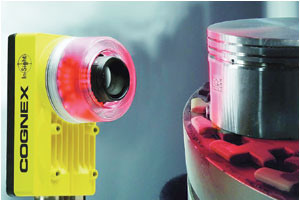

图2:固定安装式读码器用…如图2
图2:固定安装式读码器用来识别由传送带、分度器或机械手自动移送过来的零件。
