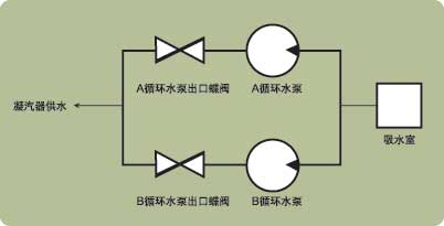

  该电站循环水系统共设有四台循环水泵。每台机组有A、B两台循环水泵,均采用母管制供水,双泵并联,入口联通,互为备用,如图1所示。
图1电站循环水系统图如图1
图1:电站循环水系统图。

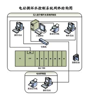

  为了满足上面提到的循环水控制系统的设计要求CONTROL ENGINEERING China版权所有,我们选用罗克韦尔自动化产品A-B SLC 500可编程控制器(PLC)和研华公司IPC-610工控机(IPC)构成的自控系统,再配以先进的A-B RSView32组态软件来实现循环水控制系统的各项功能。
  可编程控制器(PLC)是专为工业环境下应用而设计的工业控制计算机CONTROL ENGINEERING China版权所有,已经成为电气控制系统中应用最为广泛的核心装置,它不仅能实现复杂的逻辑控制控制工程网版权所有,还能完成各种顺序或定时的闭环控制功能,并且抗干扰能力强、可靠性高、稳定性好、体积小控制工程网版权所有,能在恶劣环境下长时间、不间断运行,且编程简单,维护方便,并配有各类通讯接口与模块处理,可方便各级连接。
  在当前先进的控制系统产品中,罗克韦尔自动化的可编程控制器技术已相当成熟,而且从硬件的可靠性、稳定性及软件的易操作性等各方面综合评定,也符合循环水系统改造的各项要求。更为我们所需要的是SLC 500系列处理器内置了不同通讯接口,提供多种控制器联网方式选择,可构成不同要求的工业监控网络,并且还提供了与各类“智能”设备的现场总线接口。最终,使控制系统将参数检测、程序控制、显示报警、监控管理等融为一体,通过计算机处理、网络数据共享等技术手段,实现系统的集中管理,以满足系统运行现代化的要求,提高其安全性和效率。

  循环水控制系统网络结构,如图2所示。
如图2
