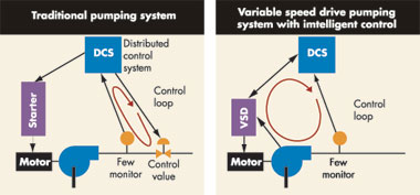

  已配置传感器和控制软件智能泵送系统的可以提供顺利的开车和产能变化,持续生产时更加严格地控制,并在对产品质量或工艺操作没有产生消极影响时,就对系统潜在的问题提供提更迅速的诊断。如图1所示。
如图2
图1:泵系统原理图, 比较了传统的泵送系统与智能泵送
