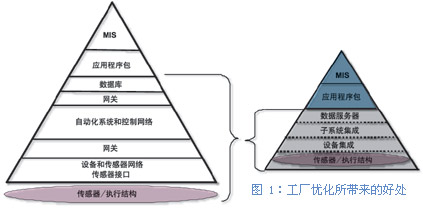

  工厂优化是所有组织机构的战略目标之一。全球化竞争迫使工厂不断提高产品质量CONTROL ENGINEERING China版权所有,降低成品成本、缩短工厂停产时间、提高工厂安全性、缩短产品上市周期,并且增强工厂的灵活性。工厂优化不但能够减少工厂结构(如图1所示)中各类网络、网关和系统的数量,而且可以增强自动化系统和管理信息系统(MIS)之间的信息集成。高性价比的系统建立在标准、大容量、低成本的网络技术基础上。
  采用单个开放和集成化的现场总线取代专用的自动化系统和网络,支持传感器、设备和高速子系统的直接集成,系统结构转变为图1右边的结构。开放的技术标准支持众多供应商的各类可互操作产品。
基金会现场总线--…如图1

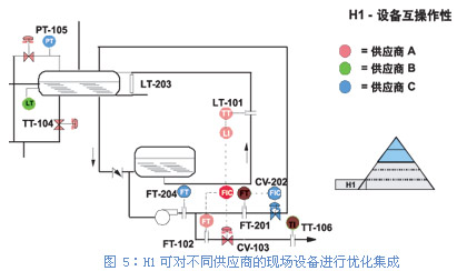

  互操作性对于工厂优化至关重要,因为它保证用户能够从多家供应商那里获得所需的各类设备。现场总线采用开放、集成化的现场总线结构体系,从而确保工厂结构中,设备层、子系统层和数据服务器层实现集成和互操作。
  现场设备集成
  如图5所示,H1可对不同供应商的现场设备进行优化集成。由于采用功能块、设备描述和通用通信栈技术,无需客户进行软件编程,注册设备可在H1现场总线上实现“即插即用”。
如图5
