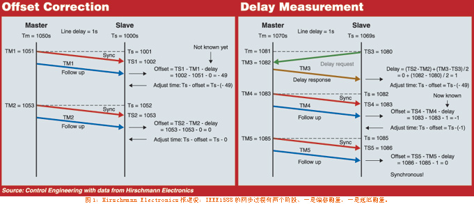

点击看原图<span如图1
点击看原图
  IEEE 1588的基本功能是用作对网络上其他所有设备进行同步的一种最精确时钟,Hirschmann Electronics 工业以太网产品开发部经理 Dirk Mohl 在他最近发表的论文--“IEEE 1588-- 一种充当自动化实时应用基础的精确时钟同步机制” 中说 。同时他还补充说,Hirschmann已经在它的Mice 模块化以太网交换机上测试了IEEE 1588 增强插件模块,并发现其同步精度在最大抖动时为±100纳秒,且主、从时钟之间偏移量的频率分布总计为23.95纳秒,平均为-4.248纳秒。

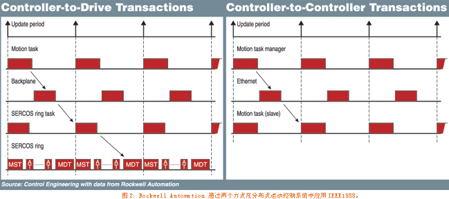

点击看原图<span如图2
点击看原图
  结果,已有数家制造商正在使用基于IEEE 1588 的方案,其中包括 Rockwell Automation 及Open DeviceNet Vendors Association(开放式网络设备供应商协会,ODVA),它们正在将1588与其称为CIP Sync(CIP同步)项目中的CIP(Common Industrial Protocol)及 EtherNet/IP 协议进行集成。在最近发表的一篇题为“IEEE 1588 在分布式运动控制系统中的应用”一文中CONTROL ENGINEERING China版权所有,3位来自Rockwell Automation工程师宣布,他们已经在分布式控制系统样机中使用了1588,这种控制系统包括 3个运动控制器,每一控制器都利用一块 SERCOS卡并通过 SERCOS 与一个驱动器相连,且每个驱动器都被当成是运动的一个轴,但其中一个被指定为主轴,而另两个则被指定为从轴。
  由于主轴控制器周期性地向每一从轴控制器发送位置参考信息控制工程网版权所有,因而使每一从轴都能与主轴以一比一的比率相咬合。所有节点上的时钟(运行于50 MHz PowerPC CPU上)通过1588并借助以太网而被同步。基本运动操作要求每一节点上运行的运动任务都能彼此同步,而节点间进行的交易则基于一种同步定期更新循环,这种机制也被用于控制器至驱动器、以及控制器至控制器之间的信号交换。为同步系统中的所有运动,而将运动任务及位置更新循环同步在1588时钟上。
  Rockwell Automation ACIG首席工程师Anatoly Moldovansky 说,“由于1588允许实施分布式时间同步控制工程网版权所有,因此我们可将跨多个节点的分布式控制活动确定为时间的函数”。他同时还补充说,样机中将借助
