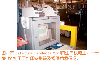

 Lifetime Products公司是聚乙烯可折叠桌椅、篮球等产品的制造商,他们一律使用Hewlett-Packard计算机---主要为ePC(商务台式计算机)。不管生产线设备的应用环境如何控制工程网版权所有,公司从来没有使用工控计算机,主要是因为他们考虑到价格昂贵而通常功率很小。该公司首席信息主管Jo…如图2
  该公司首席信息主管John Bowden说:“ePCs对于我们很重要,因为它们体积小控制工程网版权所有,而且我们可以以低于普通PC很多的价格购买。当初Lifetime公司购买单台ePC的价格少于$500,而且HP公司给我们提供终身保修。如果出了问题,在当天就可更换,同时,我们也才刚刚使用备用机。”
  Bowden先生称ePC在工业环境中运行良好。&#
