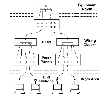

  从现场总线技术迁移到工业以太网的优点之一可从评论“我们的工厂早已接线到以太网。我不需要敷设专门的接线,因为双绞线早已存在”中找到。这就是事实,因为以太网电缆的安装遵照结构化接线的标准CONTROL ENGINEERING China版权所有,如TIA/EIA-568-A Commercial Building Telecommunications Cabling Standard商业楼宇远程通信接线标准。根据这个标准将每个工作区的终端站接线到接线柜中的插座面板。这些插座面板还连接到安装在接线柜中的中继型集线器或交换型集线器(参阅图1)。终端站和集线器端口之间的交叉连接由短的跳接线实现。每个接线柜引出一根单线,它连接到位于设备室中的级联式集线器。所有接线柜馈送信号到设备室www.cechina.cn,设备室有可能不止一个, 但标准倾向于限制分层的层次数量。工厂车间级的装置以相似的方式接线,通过这种接线方式,所有车间中的站
共享同一个LAN。
图1: 结构化的接线建立起…如图1
图1: 结构化的接线建立起一个集线器的分层。
