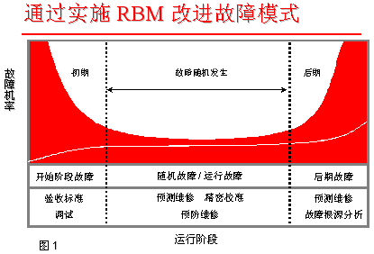

标准的RBM设备能够…如图1
  标准的RBM设备能够显著修改"浴盆曲线"走势,改变企业设备的故障发生状况。图1中的白色曲线代表着这种修改的效果。通过对新设备和修复设备的供应设定验收标准,使开始阶段的故障,或称"出生期死亡率"数字大大减小。众多企业的研究表明,由于供应商的设备或部件导致的设备问题发生率非常高,通过建立更高的验收标准则可予以消除。这项措施非常方便,无须花费,企业可立即实施。设备正常服务期间随机的故障率也可降低,主要措施有:运用状态监测控制工程网版权所有,提高设备可靠性;优化预防维修,消除不必要的带破坏性的维修活动。通过预测维修状态监测,确定实施主动维修和进行故障根源分析,从而延长设备的服务期。
