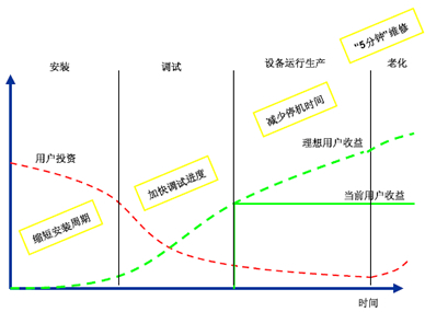

  价值工程推动诊断技术的发展
  从这张图表上来看,如果我们用价值工程学的方法来评估一个自动化系统的生命周期,我们可以把其分为设备安装阶段、系统调试阶段、设备投产运行阶段以及老化维修阶段。一般意义上讲,最终用户和业主只能在设备投入生产运行以后才能从自动化系统中获得收益,而用户的投资则在安装的初期为最大,随着设备采购数量的减小而减小。在进入系统调试阶段以后,主要的费用为调试工程技术人员和生产时间的占用。其中调试周期越长,则生产投运就越晚CONTROL ENGINEERING China版权所有,带来的损失和投入就越大。而进入设备老化和维护阶段费用又有所上升CONTROL ENGINEERING China版权所有,这主要是由于产品的老化和配件的支出。我们期待着使用全集成自动化技术特别是SIMATIC的基于PROFIBUS的系统诊断技术,为用户和业主在安装阶段、调试阶段以及设备老化阶段创造更多的利润和效益。
从设备安装阶段来看CONTROL ENGINEERING China版权所有,如果能够有效的缩短安装周期,提高安装质量,最多可以减少8%左右的安装费用。进入调试阶段如果能够有效的加快调试进度通常可以缩短整个工期的10%,也就意味着生产可以提前进行。当然CONTROL ENGINEERING China版权所有,在设备投入生产运行阶段减少停机时间是用户特别是一线维修维护人员最关心的问题。进入老化维修阶段以后,我们的目标是硬件故障可以在5分钟之内排除,这样就可以大大的减小现场维护的工作量,提高自动化系统的生产效率。

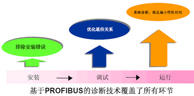

  诊断技术必须为项目生命周期全过程服务
  SIMATIC的基于PROFIBUS的诊断技术能够优化自动化系统的价值工程,它可以为整个项目的生命周期提供支持。从设备的安装www.cechina.cn,系统的调试以及系统运行和维护阶段,系统诊断技术可以为安装工程师、调试工程师提供丰富详细的系统诊断信息;可以对设备操作员、一线电器维护人员以及生产设备的管控人员提供精确详细的设备诊断信息。并且,由于全集成自动化的特点,这些诊断信息可以非常轻松的以图形化的方式有效的、迅速的显示在人机界面上。
