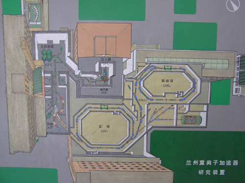

兰州近代物理所HIRFL-CSR包括:主环(CSRm)、实验环(CSRe)、束运线、放射性束(RIB)分离器、实验探测装
置。主环周长161米,最高加速能量为900MeV/u(12C6+)和400MeV/u(238U72+),试验环周长129米控制工程网版权所有,最大接收能量为600MeV/u (12C6+)和400MeV/u(238U90+),束线总长473米,磁铁总重量1451吨,磁铁电源总功率8234千伏安,建筑面积约17000平方米。兰州近代物理所HIRFL-CSR具有独特的双环结构www.cechina.cn,以现有的重离子加速器HIRFL作注入器,采用多圈注入、射频堆积和相空间冷却(电子冷却)相结合的方法控制工程网版权所有,在CSRm里,将束流累积到高流强,并将累积的束流能量提高,然后快引出打初级靶产生放射性束或者剥离成高离化态束流www.cechina.cn,注入到CSRe作内靶实验和高精度质量测量。
下图为兰州近代物理所HIRFL-CSR系统平面结构示意图:
图1:兰州近代物理所HIRFL-CSR系统平面结构示意图

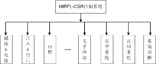

HIRFL-CSR控制系统包括磁铁系统、电源系统、高频系统、注入引出系统、电子冷却系统、内靶系统、真空系统、束流诊断系统、控制系统和准直与测量系统。HIRFl-CSR系统的架构图如下:
图2:HIRFL-CSR控制系统结构图
图2:HIRFL-CSR控制系统结构图
