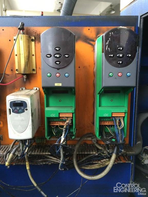

  在变频器实际应用中,由于国内客户除少数有专用机房外,大多为了降低成本,将变频器直接安装于工业现场。工作现场一般有灰尘大、温度高、湿度大的问题,还有如铝行业中有金属粉尘、腐蚀性气体等等。因此必须根据现场情况做出相应的对策,
  1) 变频器应该安装在控制柜内部。
  2) 变频器最好安装在控制柜内的中部;变频器要垂直安装CONTROL ENGINEERING China版权所有,正上方和正下方要避免安装可能阻挡排风、进风的大元件。
  3) 变频器上、下部边缘距离控制柜顶部、底部、或者隔板、或者必须安装的大元件等的最小间距,应该大于300 mm。
  4) 如果特殊用户在使用中需要取掉键盘,则变频器面板的键盘孔,一定要用胶带严格密封或者采用假面板替换,防止粉尘大量进入变频器内部。
  5) 在多粉尘场所,特别是多金属粉尘、絮状物的场所使用变频器时,总体要求控制柜整体密封,专门设计进风口、出风口进行通风;控制柜顶部应该有防护网和防护顶盖出风口;控制柜底部应该有底板和进风口、进线孔,并且安装防尘网。
  6) 多数变频器厂家内部的印制板、金属结构件均未进行防潮湿霉变的特殊处理,如果变频器长期处于恶劣工作环境下www.cechina.cn,金属结构件容易产生锈蚀。导电铜排在高温运行情况下,会更加剧锈蚀的过程,对于微机控制板和驱动电源板上的细小铜质导线,锈蚀将造成损坏。因此,对于应用于潮湿和和含有腐蚀性气体的场合,必须对所使用变频器的内部设计有基本要求,例如印刷电路板必须采用三防漆喷涂处理,对于结构件必须采用镀镍铬等处理工艺。
  除此之外,还需要采取其它积极、有效、合理的防潮湿、防腐蚀气体的措施。
