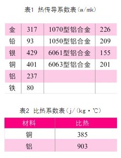

  热传导系数代表了金属对热的传导能力,单位为w/mk,数值越大,热传导性就越强,即热传导速度越快,从表1中可以看到,铜的传导系数约为铝的1.8倍,能迅速带走热量,而银的导热系数虽然高于铜,但其成本昂贵,生产不现实。
  再从比热上看,比热是金属的一个固有特性,即1kg该类金属温度升高1℃所吸收的热量,铜与铝的比热如表2,铝的比热似乎远远高于铜,更能满足储热片和吸热底部的要求,不过,铜的密度是铝的3.3倍,即在体积相同的情况下,铜散热片的重量是铝散热片的3.3倍,所以相同体积的铜散热片能比铝散热片多吸收40%的热量,具备更大的储热能力。铜材质散热底板成为现在变频器散热器的主要材料。
