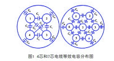

  (1)分布电容。所谓分布电容,就是指由非电容形态形成的一种分布参数。一般是指在印制板或其他形态的电路形式,在线与线之间、印制板的上下层之间形成的电容。而变频器输出距离受限的问题,和电缆的分布电容有密切关系,不只是电容器才有电容,实际上任何两个绝缘导体之间都存在电容。例如导线之间,导线与大地之间,都是被绝缘层和空气介质隔开的,所以都存在着电容。图1为4芯和7芯电缆的等效分布电容结构图。
  通常情况下,这个电容值很小(一般在15~30nf/100m左右),电缆长度较短时,它的实际影响可以忽略不计,如果电缆很长或传输信号频率很高时,就必须考虑分布电容的作用。在电缆远距离敷设系统中,电缆的电容会表现的较为明显,对控制回路产生一定的影响,甚至影响控制功能,特别是对于变频器控制普通低压电机的控制回路,故障较多表现为过流、起停失灵等现象,给生产和维护造成很大的安全隐患。由于输出线上的分布电容和分布电感的共振产生浪涌电压,将会叠加到输出电压上www.cechina.cn,晶体管、igbt的开关频率越高,电缆越长,产生的浪涌电压越高,最高时CONTROL ENGINEERING China版权所有,可产生直流电压的两倍的浪涌电压。这种情况下,很容易引起过压过流保护,甚至烧坏模块。

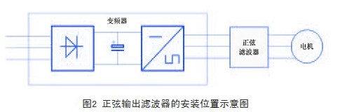

  下面介绍这种全新滤波技术,与传统滤波器的布局技术相比,新的正弦滤波器可同时实现三个功能:把相位对相位电压转变为正弦信号、抑制共模电流和把导体到地电压变成正弦波电压。图2为正弦输出滤波器的安装位置示意图。

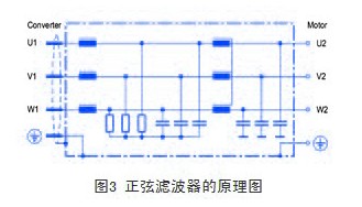

  正弦滤波器主要有以下部分组成:高频输出电抗器、rc回路、共模电抗器等组成,原理如图3所示。

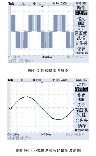

  变频的输出是等幅不等宽的脉冲序列。由于变频器输出的电压波形不是正弦波,波形中含有大量的谐波成分,如图4所示,为变频器的输出电压波形图,在使用正弦滤波器之后,波形将近似与正弦波,如图5所示。
  从图4、图5可以看出,变频器的输出端加装正弦滤波器后,输出接近正弦波,可以明显改善输出的谐波含量,减少了涡流损耗,经过测试,变频器加装正弦滤波器之后的输出到电机的最长电缆长度可以达到1000m。
