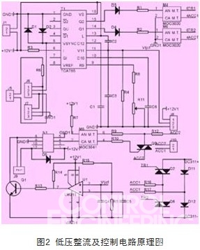

  首先我们将工频交流电整流,拓扑结构选用的是半控桥式整流电路,开关器件选用的是双向晶闸管bta20。单相半控桥式整流电路整流电压平均值公式如式(1)所示[5]:
  ud=0.45×u2×(cosα+1) (1)
  根据该公式,采用相位控制方式,即通过对低压整流部分使用的晶闸管的开通角进行控制,得到幅值可调的直流低压。控制芯片选用siemens公司的tca785相位控制专用芯片。同时,为了准确的识别交流电压零点,设计了零点识别电路。低压整流及控制电路原理图如图2所示。
  低压逆变电路拓扑结构采用半桥逆变电路,开关器件选用电力场效应管mosfet,型号为irf840。mosfet的快速关断过程中,线路中由于配线等原因产生的电感中积蓄能量的释放和辅助回路中续流二极管反向恢复而产生很高的浪涌电压。我们采取加缓冲电路的形式抑制或减小浪涌电压的幅值。本设计中缓冲电路为rcd关断缓冲电路,用于吸收器件的关断过电压和换向过电压,抑制du/dt,减小关断损耗。

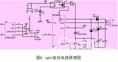

  针对igbt的驱动,国外许多公司都设计制造了专用的ic芯片,通过以上对于igbt驱动的分析,我们最终选择三菱公司的专用芯片m57962l作为igbt驱动芯片。m57962l驱动器能够通过检测igbt的饱和管压降来确定igbt是否处于过压状态来保护igbt,其共有14根引脚,其中2、3、7、9、10、11、12脚为空脚。驱动电路如图6所示[3]。
