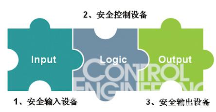

  系统的安全功能是系统中各个零部件安全功能的总和,为了确定整个系统安全功能的PL等级,必须考虑系统中每个零部件的PL等级。一个典型的安全系统由以下几部分组成,见图1:
  ■ 安全输入设备- 安全传感器:急停按钮、安全门、安全光栅、接近开关。
  ■ 安全控制设备- 安全继电器、安全PLC
  ■ 安全输出设备- 接触器、电磁阀、 AC 驱动器
  ■ 互联接线 - 电缆线连接、 光连接
一个完整的安全系统
  图 1 - 一个完整的安全系统由安全输入设备、安全控制设备和安全输出设备三部分组成
