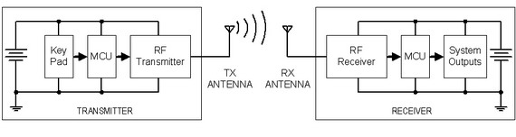

        短距离无线传输技术已经被广泛使用于许多日常生活的应用中,如遥控车门开关(RKE)、胎压监测系统(TPMS)、汽车防盗装置、遥控器、家庭安保及自动化、车库门遥控开关以及其它许多通过无线电来遥控的产品。虽然这些应用不同,但是对于短距离无线传输系统的基本模块图来说都是很相近的,如图1所示。
短距离无线传输系统的典型方块图
        图1:短距离无线传输系统的典型方块图
        发射器一般来说就是靠电池来工作的便携式装置www.cechina.cn,而且具备一些按钮或是键盘作为输入工具。举例来说,在遥控车门开关(RKE)系统中,整个发射器系统就是一个通过CR2032电池以及作为输入装置的按钮所构成的遥控钥匙,由此来开关车门及后车厢。这个按钮输入装置连接在一个会送出一连串数字信号给射频发射器的微控制器(MCU)上。这个射频发射器是一个典型的幅移键控(ASK)调节器,利用外置式功率晶体管来启动以及关闭声表面波谐振器。而在接收器端,这个系统包括了一个模拟射频接收器、微控制器以及一些通过电池或者是其它电源来驱动可作为控制输出的激发器。继续之前遥控车门开关(RKE)的例子,接收器是通过使用线性稳压的汽车电池来作为动力,并且有一个射频接收器将幅移键控(ASK)的信号解调成一连串数字信号,这些信号通过微控制器依次译码成为输出信号控制工程网版权所有,进而达到上锁或解锁车门的目的。这类型的无线传输代表着许多目前已经存在的短距离无线传输应用,将会在本文中被作为参考。
