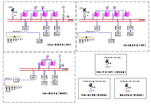

        旅大4-2/5-2/10-1油田地处渤海辽东湾中部海域,位于SZ36-1油田CEP平台(已建)的西南方向,该油田原油产能规模为208.2′104m3/a,在旅大5-2油田建一座8腿综合平台(DPP);在旅大10-1油田建一座8腿中心平台(CEP)和一座4腿井口平台(WHPA)其间由栈桥连接;在旅大4-2油田建一座4腿井口平台(WHPB),如图1所示。
旅大5-2/10-1/4-2油田控制系统图
        图1  旅大5-2/10-1/4-2油田控制系统图
