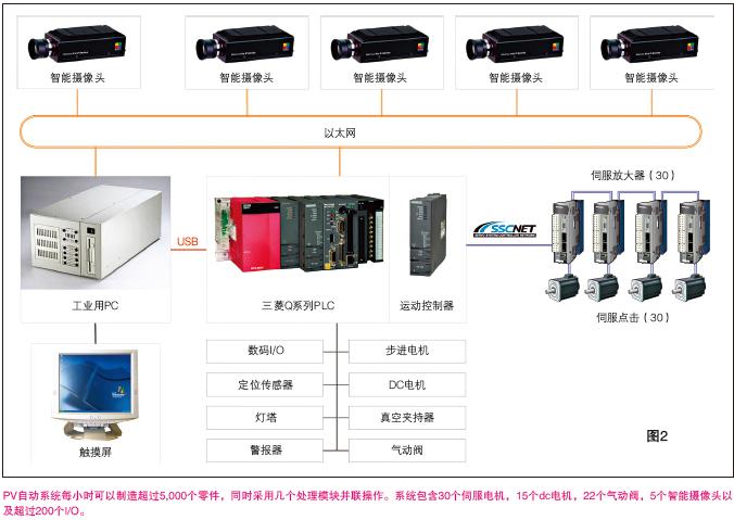

  对于系统控制来说,ODI 公司的解决案包含了带Windows XP 系统的PC 和三菱PLC。PC 提供了用户界面(GUI),这是一种可以和视频系统以及系统PLC沟通的界面。PLC 提供了实时运动控制以及序列操作功能。在第S16 页上的图1 显示了这些控制器的模块图表,以及其他系统关键部件。
  ODI 公司选择三菱Q 系列PLC 作为控制平台,是因为它的处理速度快、体积小、软件功能强大。这种PLC 的主处理器是三菱Q06HCPU 芯片,这种芯片可以处理所有机器I/O 梯形逻辑编程。另外,运动控制处理器三菱Q173HCPU 处理系统30 伺服轴www.cechina.cn,可以采用流程图编程的方法。

  通过一个环形光纤电缆(SSC-NETIII)连接到30MR-J3 伺服放大器上的具备高性能以及可靠性,同时无需再利用复杂的电线。家庭和条件有限传感器是直接和MR-J3 放大器连接在一起,降低I/O 的要求,同时更加节省时间和金钱。

  机器的视频设备是系统成功与否的关键。五个智能摄像头对产品的两阶段进行了监控和定位:系统的输入和处理模块的输出。输入阶段的单独摄像头可以对PV 晶圆表面以及立体缺陷进行监测,并完成对零件的定位。这些数据被传送到PC 上CONTROL ENGINEERING China版权所有,然后到PLC。四个处理模块输出点的摄像头同PLC 通过以太网直接连接在一起,同时指出处理零件的通过或不通过状态。三菱提供的以太网将PC 和PLC 连接在一起。
