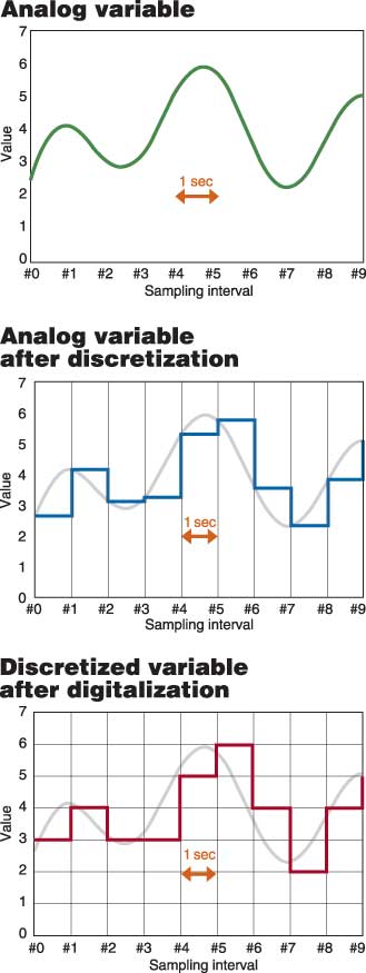

  3、模拟量输入信号的精度能达到多少?
  答:拟量输入模块有两个参数容易混淆:
  1)模拟量转换的分辨率
  2)模拟量转换的精度(误差)
  分辨率是A/D模拟量转换芯片的转换精度,即用多少位的数值来表示模拟量。常用的为12为多,也有不少为16位的。
  模拟量转换的精度除了取决于A/D转换的分辨率,还受到转换芯片的外围 电路的影响。在实际应用中控制工程网版权所有,输入的模拟量信号会有波动、噪声和干扰www.cechina.cn,内部模拟电路也会产生噪声、漂移CONTROL ENGINEERING China版权所有,这些都会对转换的最后精度造成影响。这些因素造成的误差要
大于A/D芯片的转换误差。
