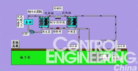

  水源热泵制冷系统原理图图二
  水源热泵制冷系统原理图(图二)
  制冷原理:
  水源热泵空调系统中有8只转换阀门,利用转换阀门将热泵系统转换成制热系统或制冷系统。
  图二是热泵机组制冷时的系统图。与图一相比,冷凝器放热端组成的采暖回路被转换阀门移至蒸发器吸热端;原蒸发器吸热端组成的地下水换热系统被转换阀门移至冷凝器放热端,制冷剂回路保持原状态不变。
  热泵机组制冷时,压缩机将吸热端吸入的低温低压制冷剂气体经压缩后变成高温高压制冷剂气体排入冷凝器后,被接在冷凝器侧地下水系统冷却变成中温中压制冷剂液体,制冷剂液体通过膨胀阀节流减压后,进入蒸发器进一步膨胀蒸发吸热,由制冷剂液体蒸发吸热后变成制冷剂气体又被压缩机吸热端吸入,再经压缩机压缩后,又变成高温高压制冷剂气体排入冷凝器,将蒸发器吸收的风机盘管负荷回路(即空调房间的热量)源源不断地经冷凝器放热端排入地下水中,空调房间经风机盘管将空气热量转换为制冷水回路的水中,再经蒸发器水侧换热被蒸发器的制冷剂侧大量蒸发的制冷剂吸走,蒸发吸热的制冷剂液体吸收水中热量后由液态变成气态被压缩机往复地吸入、压缩、放热完成制冷全过程。
