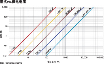

  功率与供电电压、负载阻抗的关系可由一般公式表达:
  中压驱动器如图
  P为输出功率,V为供电电压,Z为负载阻抗复数。在电动机驱动器中,复数阻抗的实部所产生的能量直接成为发热损耗,而虚部产生的能量则转化成机械能输出。总之控制工程网版权所有,两个部分联合作用,一起限制流过负载的电流,并向外输出功率。
  重新整理上述方程CONTROL ENGINEERING China版权所有,把Z求解出来,得到了在给定了输出功率要求时阻抗Z随供电电压变化的关系表达式,为:
  中压驱动器如图
  把上述方程的曲线在双对数坐标图上描绘出来,所得图像为一组平行直线族,设定水平轴上的电压相对范围为1V到100,000V,垂直轴上的阻抗相对范围为0.01Ω到1,000 Ω。电压范围包含了在工业控制应用中所有重要的高低电压值。阻抗范围:最大与一台由30KV驱动器驱动的1,340马力电动机的负载阻抗值相当控制工程网版权所有,最小可以接近机械连接时的接触电阻阻值。
  工程师们选择中压驱动器的原因主要就是更低的阻抗下限值。因为要把线圈中的寄生电阻减小到0.1Ω级别,并始终保持在1Ω以下是非常困难,或者说更本不可能的,事实上也无法达到。而且,这里的损耗还没有计算电动机线圈中实际的铜损耗!
  正因为如此,现在的工程师们才会在使用超过10,000W机械功率的电动机时控制工程网版权所有,会首选输出电压在600V以上的中压驱动器。
