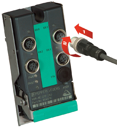

  图快速IO连接、绝缘位移和无需工具的安装技术都可以节省时间和成本Pepperl+Fuchs最近最初了带有SpeedconM12快速拆卸的高分布式…
  图:快速I/O连接、绝缘位移和无需工具的安装技术,都可以节省时间和成本。Pepperl+Fuchs最近
最初了带有Speedcon M12快速拆卸的高分布式AS-Interface I/O节点。

  M12快速拆卸设计可以节约时间,不同的技术提供的连接方式都要比拧螺母快上几倍。半拧设计(Half-turn)则有所不同,可以匹配所有的M12连接,所以可以逐渐引入。
