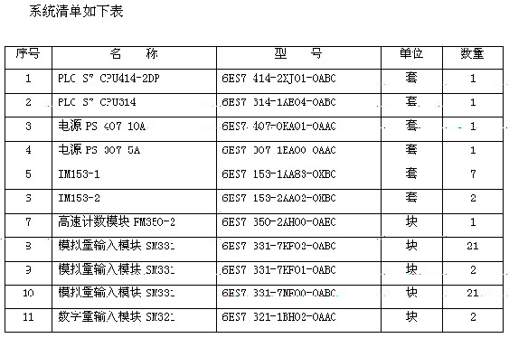

  本系统CPU主站选用Siemens 的Simatic S7-400的CPU414-2DP和S7-300的CPU314,400PLC主站配置9个ET200M子站。CPU414-2DP集成MPI通讯口和Profibus-DP通讯口,各子站与400PLC主站采用Profibus-DP 方式相连CONTROL ENGINEERING China版权所有,这样可在保证数据采集性能要求的前提下使硬件费用达到最低;同时400PLC主站通过MPI接口与上位机实现通讯。300PLC主站通过MPI接口与上位机实现通讯。采用Simatic WinCC作为上位监控软件,采用VB6.0编辑统计办公室的能源监测评估程序 。

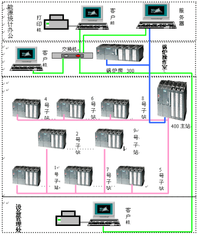

  1.系统的结构:系统配置如图1所示。
PLC和现场总线在工厂监测系统中的应用如图
图1 能源管理监测系统图
  本系统共分为三大部分:上位监控中心、PLC主站、PLC从站。上位机由一台服务器和三台客户机组成。把服务器并入了企业网,这样,客户机的扩展变的异常容易和简单:只需把计算机并入局域网,然后进行简单的设置就可以作为一台客户机使用。400PLC主站通过MPI协议与服务器相连。MPI可用于单元级和现场级CONTROL ENGINEERING China版权所有,用它可以非常经济的连接少数站。400主站与其子站之间通过Profibus DP 相连。这种组网方式可在保证数据采集性能要求的前提下,使硬件费用达到最低。数据采集过程大体如下:现场传感器的输出信号由各站信号模板采集、转化为相应的数字信号然后通过通讯模块送到400PLC主站,400PLC主站把各站送来的数据按要求进行各种运算、处理后通过MPI网络传到服务器。客户机和服务器之间通过OPC方式进行数据的传递 。

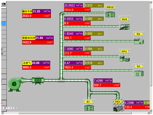

  (2)上位机WinCC程序:根据客户的要求CONTROL ENGINEERING China版权所有,使用WinCC编写友好的上位机人机界面。如下图:
如图3
 图3 上位机空压气分布界面
