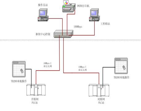

  中山东河水利船闸监控系统监控中心建在水利枢纽监控中心室内。系统由一台远程控制计算机(操作员站)、一台上位机(工程师站)、一台网络报警打印机、两套由PLC可编程控制器组成的现地监控单元、现地操作单元、数据采集系统及执行机构、上下游水位传感器及闸位传感器等设备组成。见系统构成图见图1:
  图1东河船闸控制系统方案
  图1:东河船闸控制系统方案
