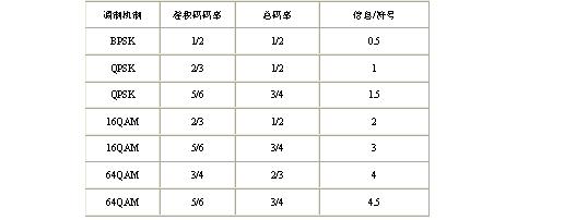

  根据802.16-2004标准定义,下行链路(DL)和上行链路(UL)允许的调制机制是二进制移相键控(BPSK)、四进制移相键控(QPSK)、16进制正交幅度调制(QAM)和64QAM。标准定义了7种调制机制和码率的组合(如表1所示),可以根据信道和干扰条件的不同,实现各种数据速率和鲁棒性的折衷。
  表1 调制和编码机制
浅议WiMAX存在的问题与未来的发展方向如图
  802.16使用外部RS(Reed-Solomon)分组码级连内部卷积码。RS码是使用GF(28)从系统RS码(N=255,K=239,T=8)推导而来的,因此与系统RS码相比增加了大约10%的开销。内部卷积码的约束长度为7,并且码率可以为1/2、2/3、3/4或者5/6(如表1所示)。还可以使用Turbo码改善系统的覆盖范围和容量CONTROL ENGINEERING China版权所有,不过这会增加译码延迟和系统的复杂度。
