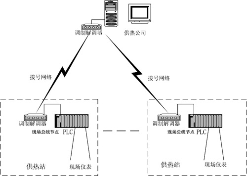

现场总线构建无人职守供热联网监测系统如图

  控制系统的构成

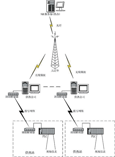

  该系统中的各个供热站分布在方圆400平方公里的范围内,且每个供热站之间分布分散,因此供热公司通过拨号网络的形式自动轮询本公司所管辖的各个供热站以便实时采集现场数据,同时通过无线微波的数据传输方式把供热公司所采集的数据实时地传送到供热办的SQL数据服务器上。
  该系统包括两个部分:数据管理与分析系统、实时监控系统。在此主要介绍实时监控系统。实时远程监控系统(各供热公司内)通过拨号网络采集各供热站的数据。
  系统配置
  该系统采用拨号的方式通过MODBUS总线形式由监控中心巡回检测各个远程从站设备,
  将所采集的数据进行记录以便传送到数据管理与分析系统。
  监控中心
  监控中心的主要设备有计算机和调制解调器控制工程网版权所有,通过拨号网络和各供热站交换数据。监测软件采用当今流行的美国Intellution公司的IFIX工控软件。监控软件把硬件系统采集的各种数据如压力、温度、流量等以需要的方式显示。
  远程从站设备
  该系统中的每个供热站均采用WAGO 公司的现场总线装置用于接收来自现场的仪表信号,并处理成数字信号传输到上位机进行显示。该现场总线装置由三部分构成:MODBUS 现场总线控制器、输入/输出模块、终端模块。
  现场总线控制器采用750-816,其所具有MODBUS 现场总线接口可与调制解调器直接相连实现自动应答来自监控中心的请求并将数据发送出去。除此之外,该控制器还具有一定的控制功能,可实现数据的就近采集就近处理,提高了系统的实时性。
  WAGO 公司的现场总线输入/输出模块具有高精度及高可靠性的特点。良好的模块化结
  构设计,使I/O模块在拆卸的过程中可以不使用任何工具。强大的诊断功能使系统的调试和维护变得很轻松。这种模块化的结构减少了大量的设计、安装、调试、维护的费用,原来繁琐的原理图、布线图设计变得简单。
  终端模块表示一个从站配置的结束。
  该系统具有76个这样的现场总线装置,由于该系统采用拨号网络的总线构成形式使得增加或减少一个节点变得很容易,且每个节点均采用模块化的现场总线装置无需底板,因此在同一个节点上增加一个模块或减少一个模块也变得非常容易且没有太大的空间要求,该特点使得该系统具有较强的系统扩展能力,且不会增加布线的烦恼和过高的费用。
