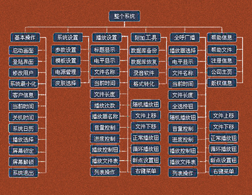

计算机多路公共广播信源设计实现如图

  在本次方案设计中,系统功能整体规划如下:
  根据系统需求,本系统设计Timelib(定时信息表)、Eventlib(事件表)、Filelib(文件播放表)、Operator(用户管理信息表)四个表,各表字段设计如下:
