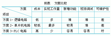

  尽管GDX2的电控系统是开放式的,采用类似VB的GDLAN语言来编写程序的,但对用户是不开放的,因此要增加外电路来实现新增的检测功能。由于检测电路的功能不复杂,主要功能是将检测器检测到的坏烟包移位到剔除位置,使剔除电磁阀动作,将其剔除。采用逻辑电路,单片机电路,PLC电路3种方案之一都可实现该功能。方案比较如附表所示。
  通过比较,显然选择方案3,PLC电路最好,尽管成本高些,但其他性能最好。
