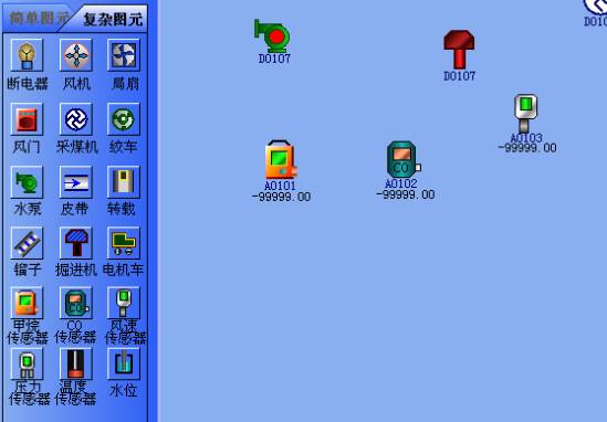

  运行时切换到“编辑”模式,这时可以手动加入、修改、删除调整样板对象。并可以对图元对象中引用的变量进行替换。
  运行时手工添加图形对象
  在运行时手工添加图形对象相对更为灵活,其操作基本步骤如下:
  在窗口参数中选中“允许运行编辑”复选框。若启动了安全管理,那么还要指定具有“运行时编辑画面”权限帐户,只有该账户能够进行动态生成对象。
  制作工具画面。在该画面中添加运行时需要的工具控制工程网版权所有,每个工具要打成子图、单元或图形模板,并将其置于拖拽框对象之下。
  通过导航树中的“画面”选项卡中的“操作面板”添加工具画面。也可以没有该步骤。
  在运行时,通过拖拽工具画面中的对象,增加图形对象。
  保存修改,将修改内容传送到服务器端(此步骤不是必须的)。
  运行时手工添加的图形对象,在组态时要预先绘制好,并加入到工具画面中。运行时通过拖拽方式将其绘制到相应的画面,然后修改其关联变量等操作,最后保存到服务器,实现动态添加图形对象的操作。
